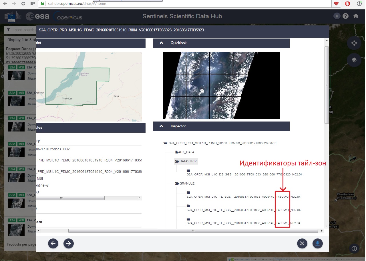

Последовательность следующая: 1) для интересующей области находим снимок в стандартном GUI по адресу https://scihub.copernicus.eu/dhus/#/home.
2) Далее кликаем в меню подробной информации - нам нужны идентификаторы тайл-зон.

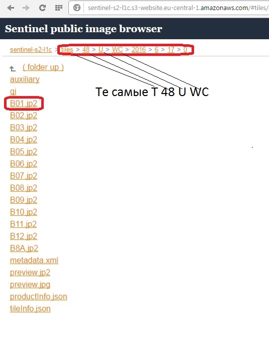

3) Дергаем все файлы B01.jp2 с репозитория соответствующего снимка. Берем этот файл, т.к. он легче остальных и обработать его проще. Допустим мне нужен тайл T48UWC. Обращаемся к репозиторию и находим нужный тайл и искомый B01.jp2.

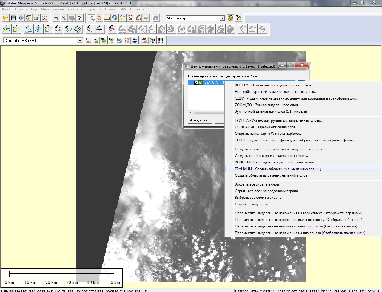

4) Все файлы скармливаем GlobalMapper'у.
5) В свойствах слоя выбираем ГРАНИЦЫ - создать области из выделенных границ.
Да или нет - без разницы, я выбрал Да.

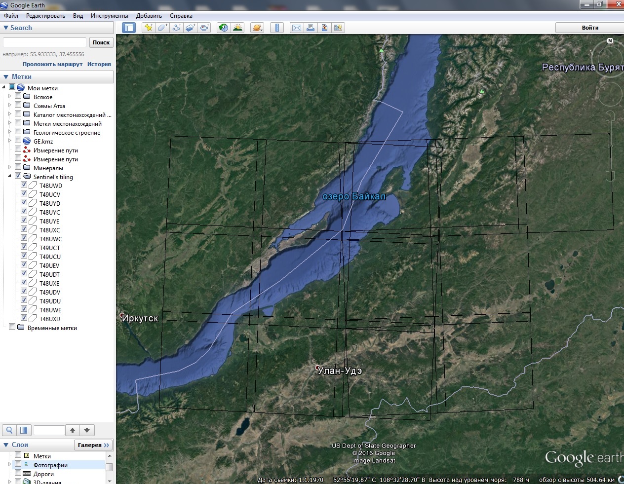

6) Экспортируем векторные данные в формат KMZ - у меня получилось так.
Вот и всё - теперь в любой момент я могу найти актуальный снимок неплохого разрешения для интересующей области. Осталось добавить, что RGB-снимок можно получить в графических редакторах, сведением каналов (4,3 и 2).

Добавлю недавно опубликованный на gearthblog.com KMZ с тайл-сеткой - скачать можно здесь http://www.gearthblog.com/wp-content/uploads/2016/07/Sentinel-Tiling-Grid.kmz
+ материалы по обработке оттуда же
http://www.gearthblog.com/blog/archives/2016/07/processing-sentinel-imagery.html
http://www.gearthblog.com/blog/archives/2016/07/processing-sentinel-imagery-gimp.html

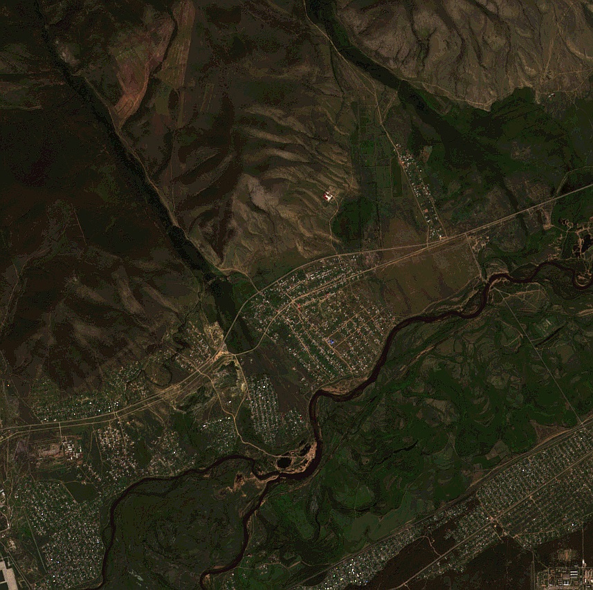

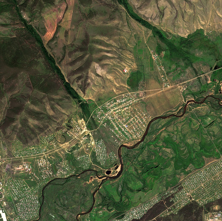

Обнаружил одну неприятность. При действиях по вышеописанной схеме сильно страдает качество снимка. Ради интереса скачал один полный архив (7 гигов) и прогнал через SNAP. Результат во вложениях. Первый пример из .jp2 + увеличение резкости и автокоррекция цветов в IrfanView, второй из конвертированных в .jpg снимков + увеличение резкости. Разница громадная. Я бы рад скармливать SNAP'у чистый .jp2, но он выдаёт ошибку, типа не может прочесть. Интересно то, что если использовать файл с метатданными, то всё прекрасно открывается. Пытался выборочно выдирать из архива файл, но мой DownloadMaster не показывает содержание архива. Так что проблема. Попробую постепенно решить. Может у кого-нибудь есть идеи?

Процедура такова: беру 3 изображения из набора каналов, перетаскиваю в Global Mapper, далее в Control Center в Options... в закладке Display для Blend Mode выбираю Keep Red, Keep Green и Keep Blue для каждого канала и подтверждаю кнопкой OK.
Для себя пока что вижу более-менее логичный способ действовать следующим образом - загонять в GM нужные каналы и сохранять их в формате TIF с файлом привязки, сохраняя битность изображения (чтобы радиометрическое разрешение не страдало). Затем в фотошопе доводить до ума каждый канал и пересохранять исходный файл. Таким образом у нас должны получиться обработанные каналы в плане уровней и с привязкой.

Блин, кажысь немного неточно описал идею обработки. Вобщем, GM сам по себе выравнивает уровни при загрузке изображений, поэтому надо либо каким-то образом отключить эту функцию, чтобы открывались каналы без коррекции (скорее всего там же в Control Center можно попробовать это сделать), либо обойти стороной GM и воспользоваться Erdas Imagine (хотя это более сложный и продвинутый софт) и в нём колдовать:) в любом случае нет безвыходных ситуаций)

Что касается Global Mapper, то там, в параметрах растра во вкладке "Color/Contrast Ajustment", просто нужно выставить переключатель на "Linear (Minimum/Maximum Stretch)" - и исходная гистограмма растра портиться не будет, ни при отображении ни при экспорте.
