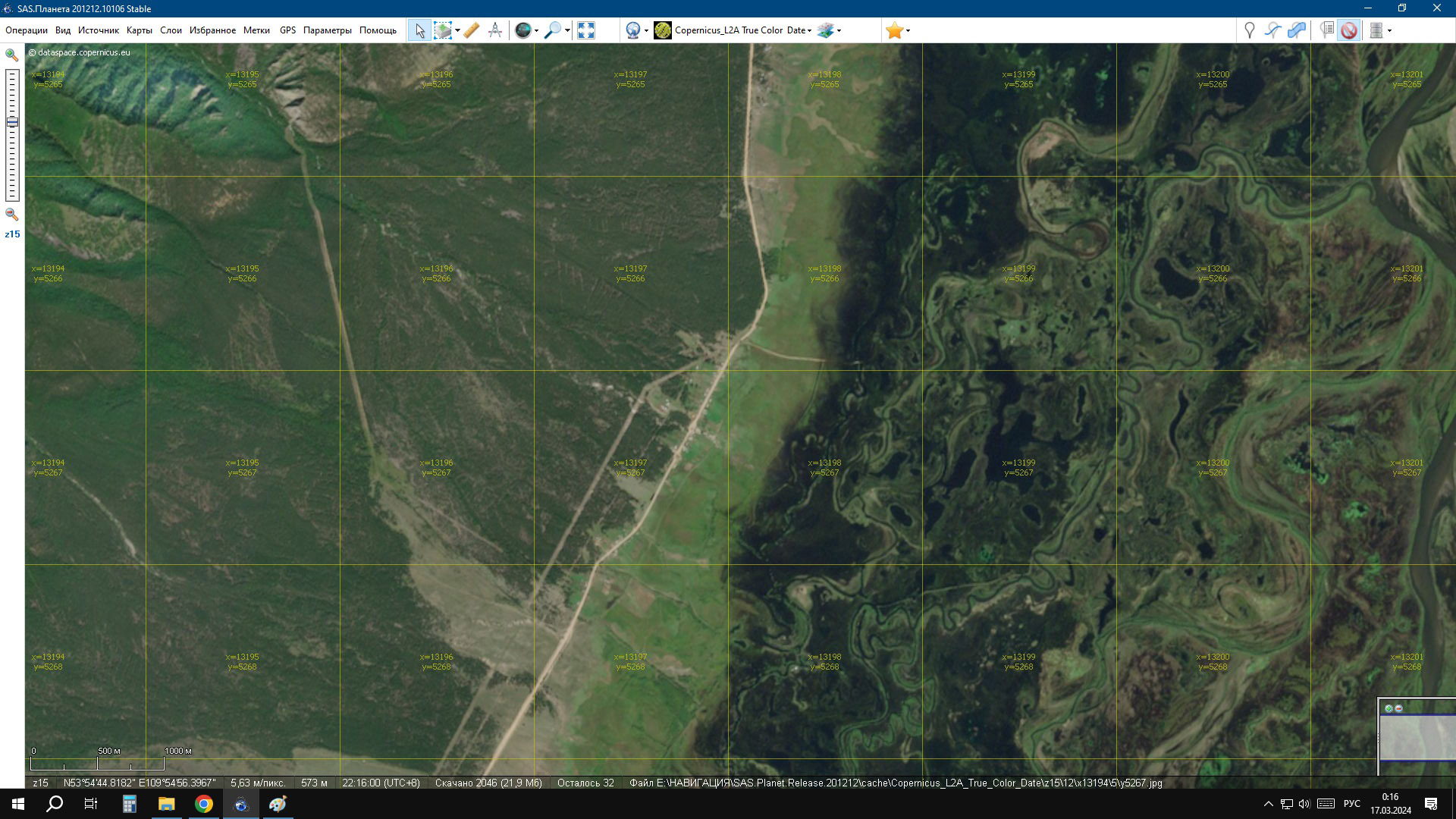

Всем Доброго времени суток! Удалось таки расковырять новый доступ к services.sentinel-hub.com, а заодно и к sh.dataspace.copernicus.eu...
Вот для начала набор zmp под натуральный цвет "1_TRUE_COLOR" Sentinel и "1_TRUE-COLOR" Сopernicus, по уровням L1C(стандарт) и L2A(атмосферная коррекция), в вариантах Date и Now.
Обработка сигнала на одних и тех же уровнях L1C и L2A у Sentinel и Сopernicus существенно отличается: например летние снимки лучше всего смотрятся на Сopernicus_L2A, а зимние - на Sentinel_L1C.
У Sentinel осталась возможность поиграться gain= и gamma=, а у Сopernicus это почему-то не работает - соответственно прописал в "Версии карты".
В вариантах Now можно менять уровень облачности maxcc= - будет автоматом заливаться подходящая дата назад, а вот какая - ХЗ, надо на сайте проверять.
Забил в парамс Паузу в 300 мс., чтобы не было пропусков, разницы по скорости заливки особой нет, зато равномерно по спирали загружается.
Доступна загрузка дат начиная с самых первых нескольких полос от 2015-06-27.

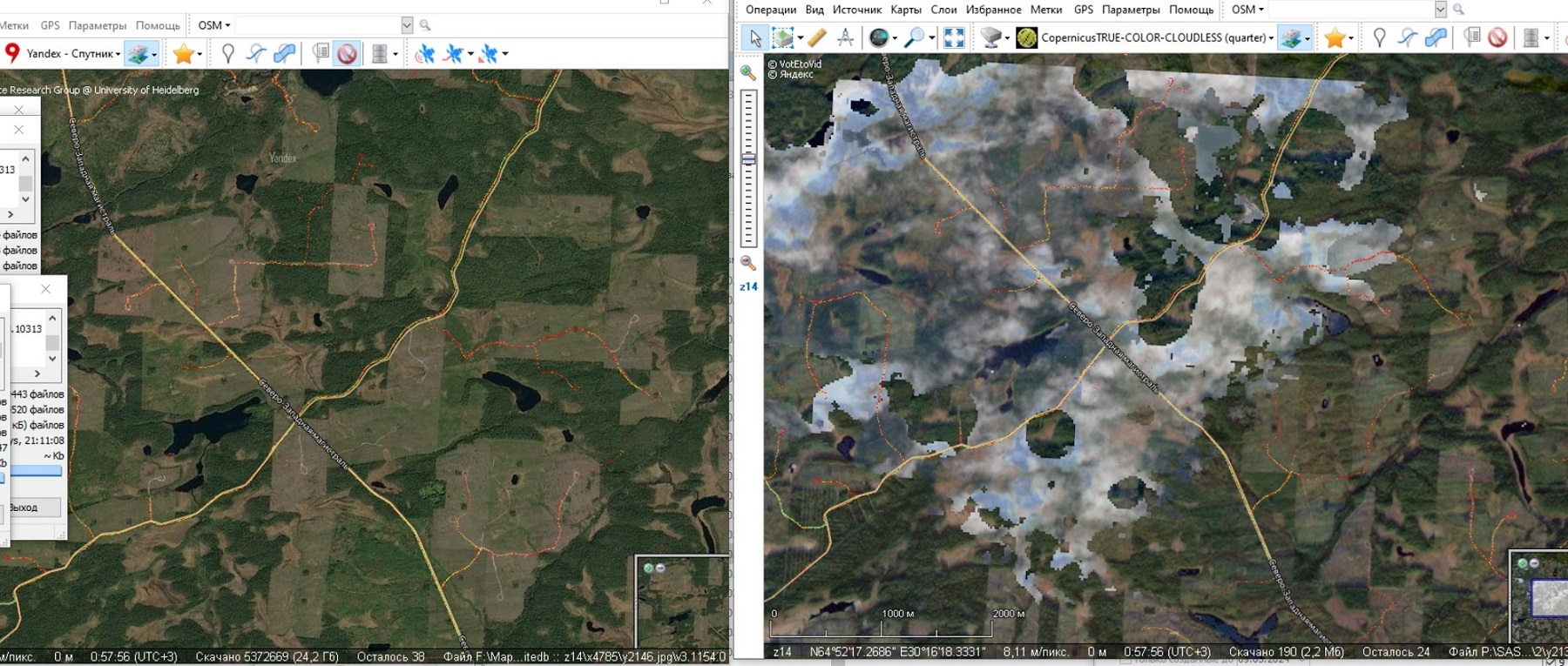

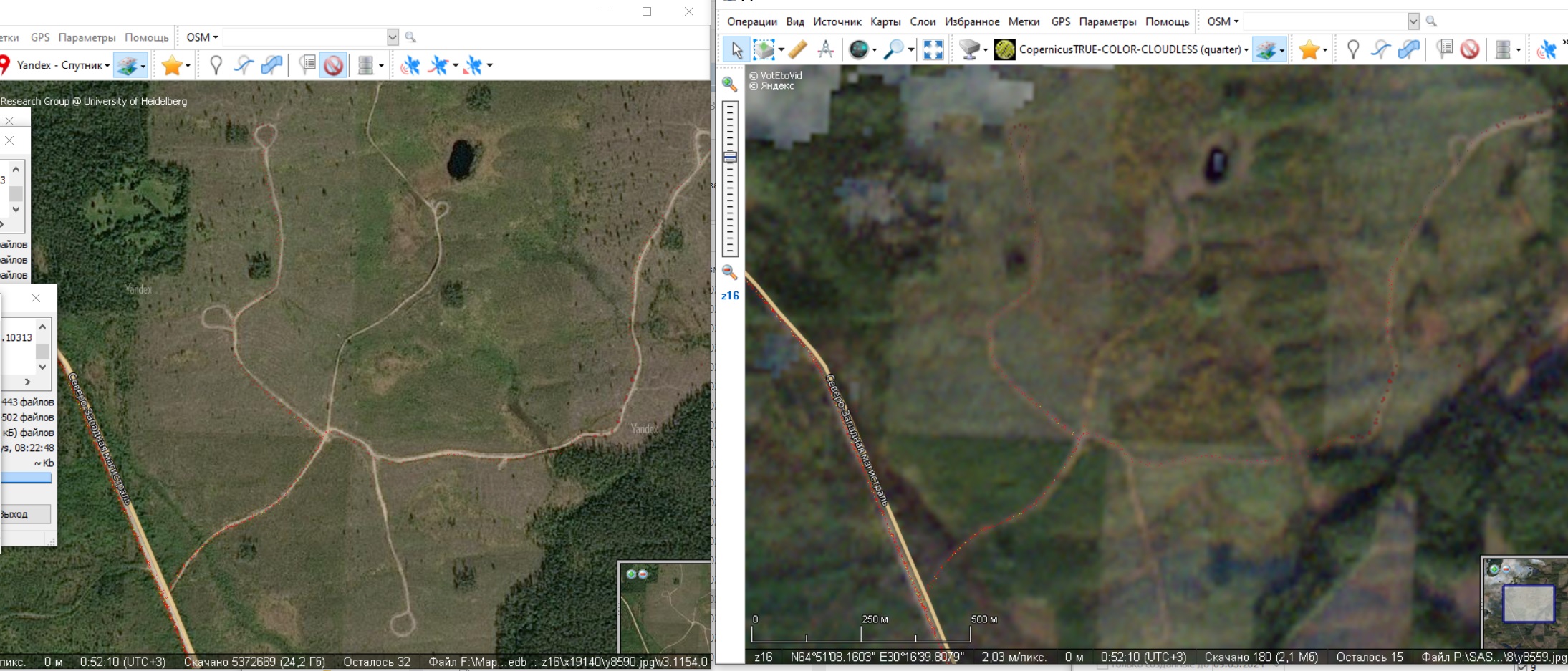

на 14 зуме еще более-менее рабочее , дальше все плывёт. Отчего зависит качество выгрузки? Сам источник ограничивает или как-то в настройках что-то надо отметить?
Сравнил карту Яндекс-спутник и opernicus_TRUE-COLOR-CLOUDLESS_quarter. Картинка №1. В яндексе зум 14 все четко , а там же у opernicus облака. Их не так много , но картину портят. Атмосферная коррекция.... тут не зашла?
картинка 1
Картинка №2 - зум 16 - все плывет. Нельзя как-то улучшить качество масштабирования в opernicus_TRUE?
картинка 2

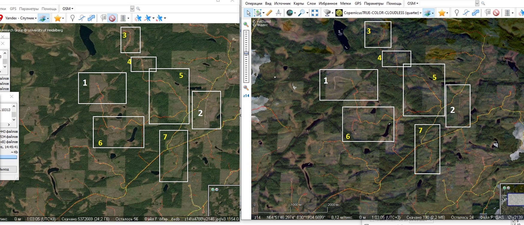

Картинка №3. Выделил ячейка 1 и 2 на обоих картах различия: по 1-му прямоугольнику в opernicus_TRUE есть продолжение путей ( это вырубки ) , а на Яндексе их нет. По 2-му прямоугольнику - в Яндексе отчетливо виден хвост вырубки , а в opernicus_TRUE менее выраженный хвост вырубки , может она уже заросла? То есть хочу понять что свежее opernicus_TRUE ( 22-23 год ) или Яндекс ( версия 3.1154.0 )? Кто-то может проинтерпретировать?
картинка 3
Также не понятно. В Яндексе как-то странно более выражены границы массивов , как-будто их кто-то ретушевал , отбрасывая лишнее. В opernicus_TRUE эти границы менее выражены ( прямоугольники 1-7 ). Это политика Яндекса ретушевать? Просто хочу понять какая карта более реалистичная.....

russcand, а похоже вы не понимаете назначение и ценность сервисов Sentinel.HUB и Сopernicus.
У них нет детальных снимков (1-2 в год) или аэрофото как в общеизвестных сервисах, здесь совсем другое - применение ежедневных снимков для аналитики, а максимальный зум порядка z14.
"Сopernicus_TRUE-COLOR-CLOUDLESS_quarter.zmp" выложил для тех кто в теме, и нечего вам там копаться, вам это не надо...
"И еще , скачал Sentinel - Сopernicus.zip , все в облаках , по всем папкам." - Изучите матчасть и обратите внимание в листингах "Настройки карты" - "Интернет" на окно "Версия карты" - там вручную проставляется нужная дата, которую заранее определяете по конкретному месту в родных сайтах:

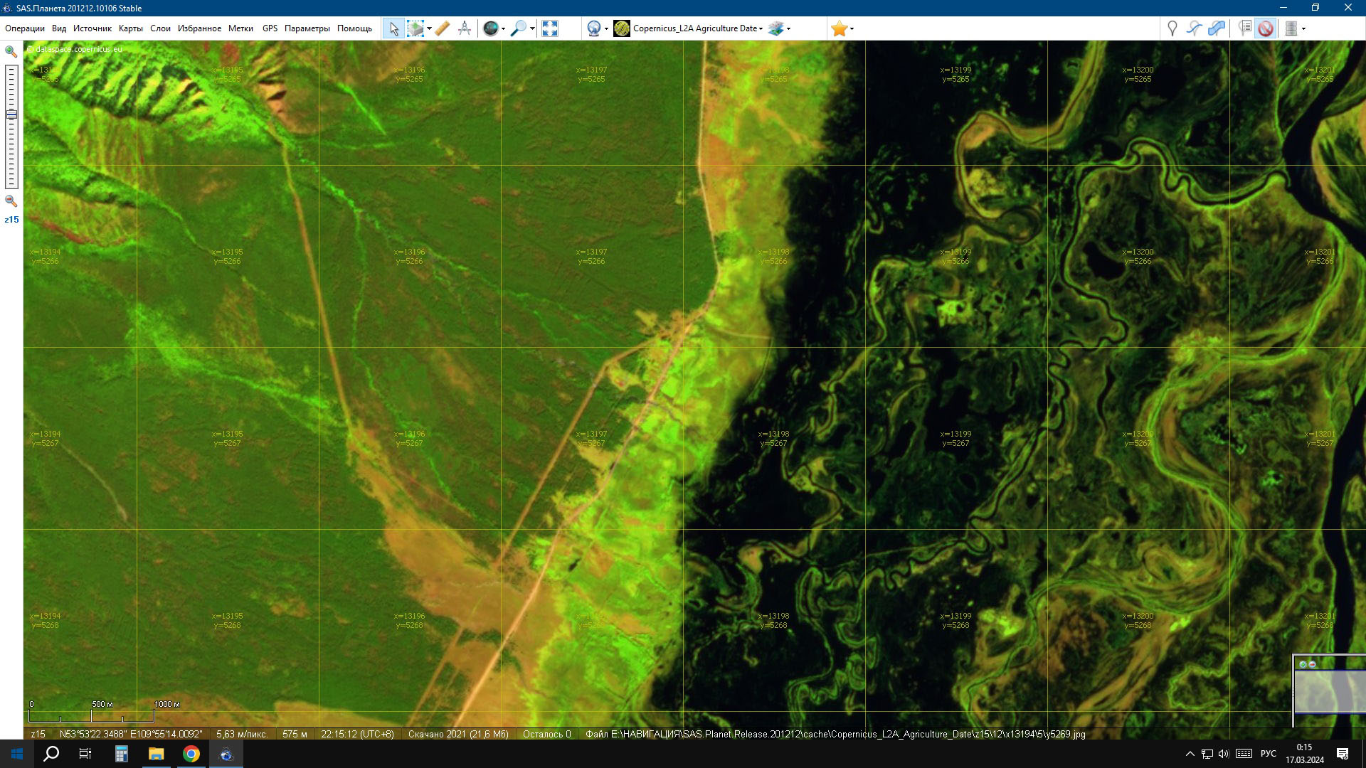

Продолжение набора Sentinel - Сopernicus: zmp на композиты InfraRedVeget и Agriculture.
Из Sentinel-hub.com вытащить Agriculture не удалось, знаний не хватает. Так что только в варианте Сopernicus.
Вот чем и полезны снимки-композиты от Sentinel и Сopernicus: можно заметить не только общие изменения в ландшафте, но и вычислить, где мокрые места(свежая зелень, болота, реки), особенно реки/ручьи текущие под деревьями/кустами в густом лесу. Чтоб понять, где настоящий водоем(озеро, река), а не сезонный разлив реки или болото - надо сравнивать время большой воды и позднюю осень до выпадения снега, или весну после его таяния. Зимой хорошо видно незамерзающие участки рек и наледи. Главное - глаз "набить" на снимках за разные года и времена года, чтоб понять общую динамику изменений. ;) Для примера скрины...
InfraRedVeget, Agriculture.zip
