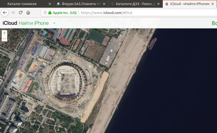

Веб-морда есть. В iCloud если зайти - есть странички найти айфон и найти друзей
Вот там и есть эти снимки
Щас комп запущу, накидаю скринов

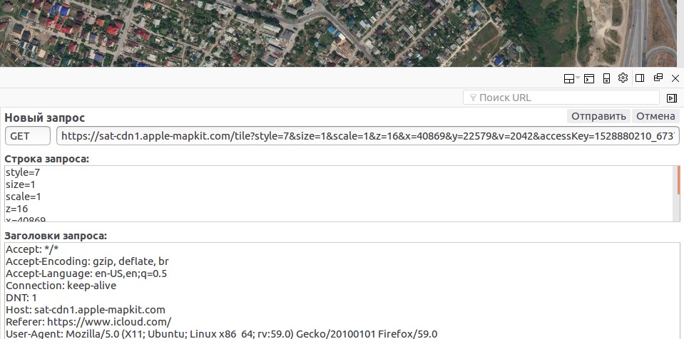

урла

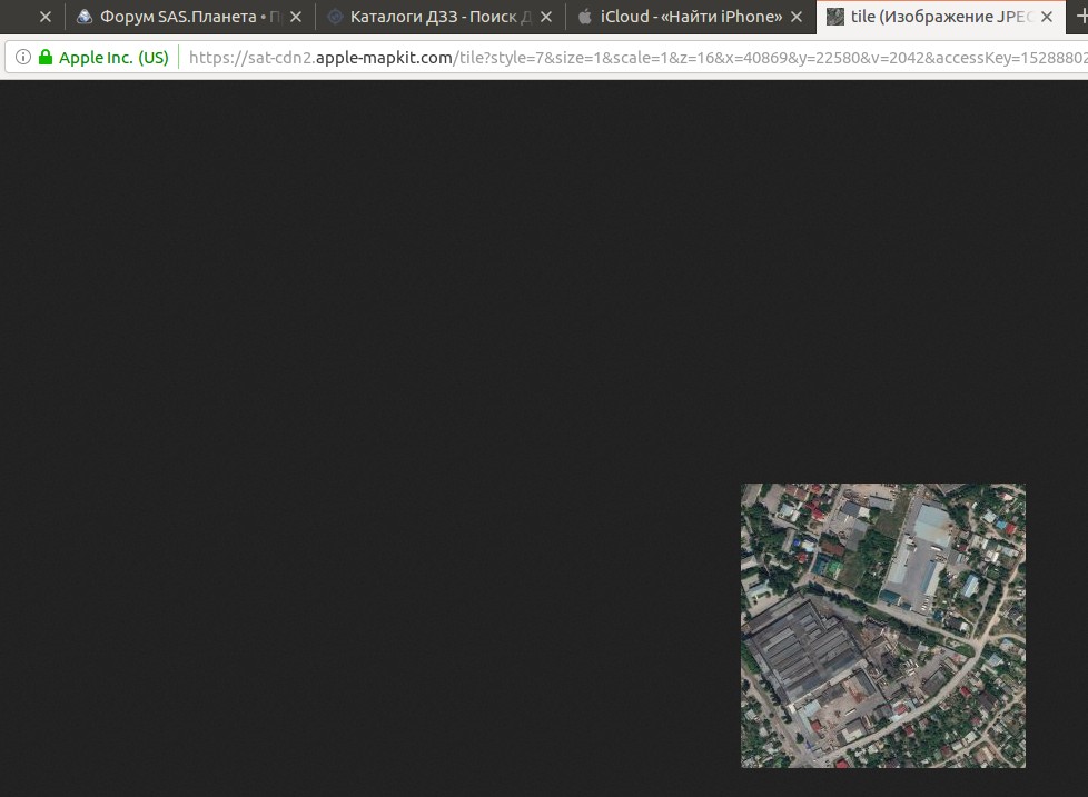

тайл в новом окне

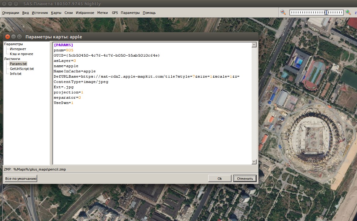

грузится в SasPlanet, zmp простейший

GetUrlScript.txt
begin
ResultURL:=GetURLBase+inttostr(GetZ-1)+'&x='+inttostr(GetX)+'&y='+inttostr(GetY)+'&v=2042&accessKey=1528895106_7739342978385292500_%2F_vPD4awQVJpwnvtyLvaLpZf1DxTfk4vanxHLiwPifhYY%3D';
end.
И браузер должен быть открыт
