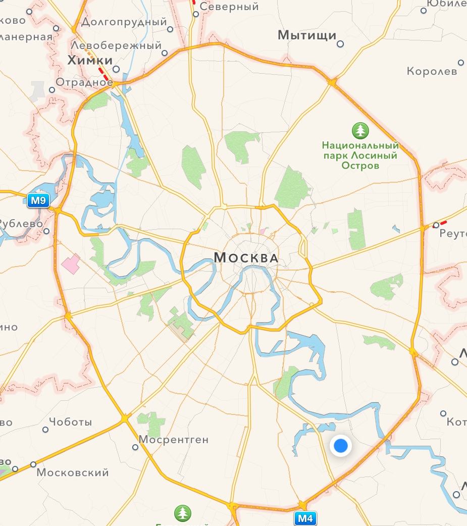

Они настолько революционны, что лучше бы веб-морды и не надо....У нас же глаза расплавятся от одного взгляда на сие божественное великолепие. :shock:

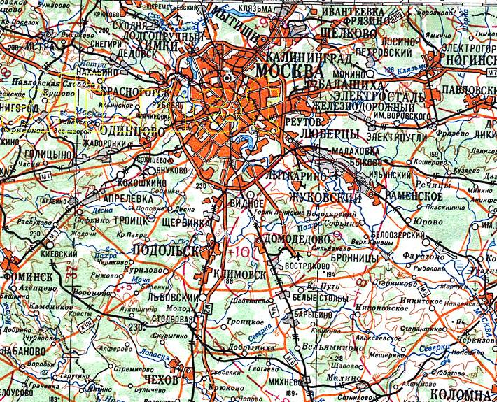

А что, по информативности очень похоже на 1000 метровый генштаб :D
И новая территория Москвы вроде как то показана, но сателлиты Некрасовка итд по состоянию на 2010 год...

DJ VK писал(а):А что, по информативности очень похоже на 1000 метровый генштаб :D
Не, ты не понял. Это всё, что там есть. Ну, по крайней мере - было, когда я туда в последний раз смотрел. То есть - призумляться-то технически можно, но лучше не нужно...
