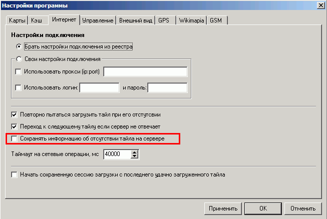

Parasite писал(а):
xyz писал(а):поможет чистка кэша..
Каким боком чистка кэша относится к закачке с сервиса? Обоснуйте.
об истинных причинах говорить не могу...
вариантов масса, один и возможных - на картинке.
ещё вариант, что закешировался кривой тайл. вроде в кеше он есть, и программа его не перекачивает, но то раз он кривой, то он и не показывается.
из сообщения выше, видно, что качаются только те файлы, которые точно в кеш не попадали ( не было попытки закачки).
факт, что у меня zmp со строками, подсказанными тут, заработал только после читки кеша, благо он был почти пустой.
