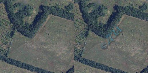

Логотип размером не в пример Гугла-Яндекса, сильно мешается при просмотре и не дает по нормальному перегенерить вышележащие уровни. Снимки Украины во многом уникальные, лучше Спота, до 17-го уровня и хорошего качества, однако высокие уровни сделаны как то странно и криво, с потерей цветов и контраста: непонятно, что можно рассмотреть, например, на таком тайле 9-го уровня.
Координаты логотипа на тайле фиксированы и этот логотип имеется на посностью белом фоне. Хочется максимально ослабить логотип, желательно, используя ImageMagick (чтобы процедура была пакетной и одновременно можно было подкрутить уровни).
Пока смог некоторым шаманством в IM получить результат как во вложении.
Помниться, где то тут уже заходила речь об удалении логотипов (не могу найти где), может кто подскажет, как это проще всего сделать?

Даже такой результат, как у вас на скриншоте, совсем не плох. Технологию не хотите рассказать?

Сообщение T_Im » 19 мар 2013, 10:18
zed писал(а):Даже такой результат, как у вас на скриншоте, совсем не плох. Технологию не хотите рассказать?
Результат получен так: на тайл были наложены в Гимпе два слоя, полученные из "белого" логотипа: негатив в режиме "добавление" и позитив с цветом в альфа канале в режиме "вычитание". Коэффициенты прозрачности подбирались экспериментальным путем в Гимпе до максимального визуального подавления логотипа.
В команду для IM это переносится так:
convert tile.jpg logo_inverted.tif logo_alpha_channel.xcf -fx "(u[0]+0.4*u[1]-0.8*u[2])" tile_no_logo.jpg
Где 0.4 и 0.8 - найденные в Гимпе коэффициенты.
Но повторюсь - это шаманство, должен существовать нормальный алгоритм, поскольку теоретически такой логотип должен удаляться почти без следов.

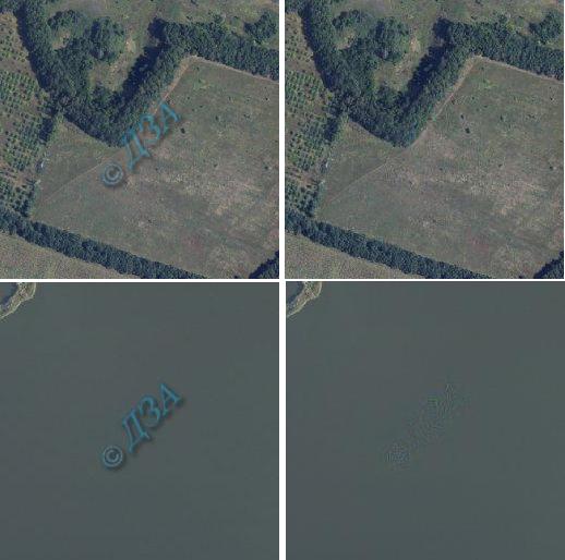

Эврика! Все решилось!
После изучения статьи про альфа канал в Википедии, наконец то понял, как можно найти прозрачность и логотип математически строго решая систему из 2-х уравнений, имея логотип на белом и черном фоне (спасибо DJ VK за подсказку о 2-х цветах).
В итоге, имея логотип на белом и на черном фоне (l_w.tif и l_b.tif соответственно) любой прозрачный логотип полностью будет удаляться с tile.jpg командой
convert tile.jpg Rw.tif Rb.tif -fx "(u[0]-u[2])/(u[1]-u[2])" tile_no_logo.jpg
Результаты - во вложении. Неполное стирание логотипа объясняется скорее всего погрешностями JPG-а. Вероятно, усреднениями некоторую часть артефактов можно будет частично убрать.
Стирание логотипа

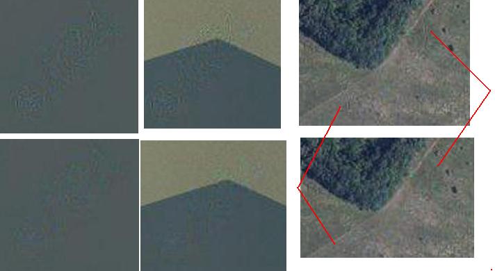

Поскольку есть 3 разных цвета и 3 канала, то всего возможно получить
3 варианта маски и 3*3 = 9 вариантов альфа канала (независимых соответственно 2 и 2*3 = 6).
Усреднив по 10-50 тайлов с логотипом одного цвета и поигравшись с различными вариантами (в том числе и усредняя их между собой) постарался максимально уменьшить артефакты, проявляющиеся при удалении логотипа.
Сравнительный итог улучшений - во вложении (200% кропы логотипа по предыдущей и по улучшенной методике). Стало заметно лучше - на неоднородном фоне артефакты практически не видны.
Чтобы удалить логотип с тайла ("улучшенные" файлы !Mask.tif и !Alpha.tif во вложении):
convert tile.jpg !Mask.tif !Alpha.tif -fx "(u[0]-u[1])/u[2]" tile_no_logo.jpg
Результат улучшения
